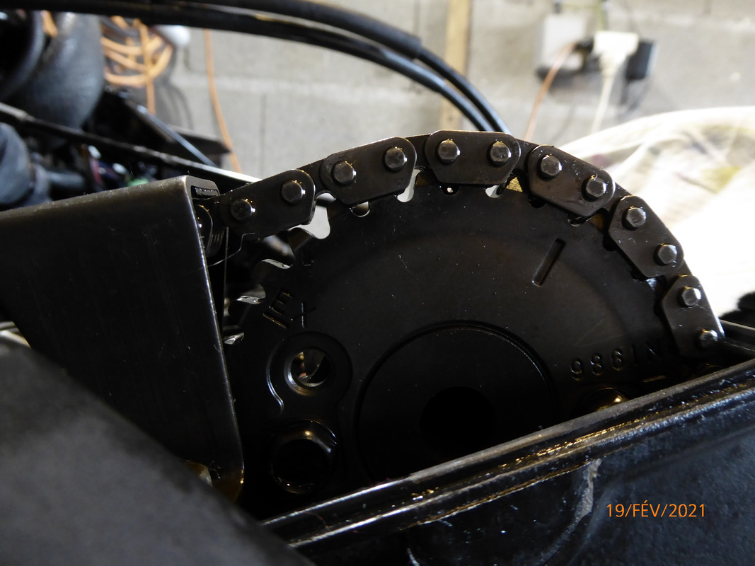

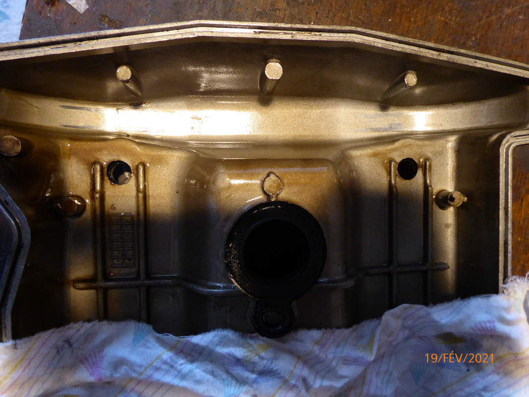

Cet après-midi j'ai réglé mes soupapes et j'ai vu ça  Shocked
j'ai très peu roulé avec depuis que je l'ai achetée elle restée 4 ans sans tourner
La chaîne frotte contre les bossages du couvercle  Sad
et elle parait mal engagé sur les pignons  Evil or Very Mad
Mais vos avis m'intéressent.

Message par DIALMAX 19/2/2021, 19:45
La chaîne ne s'engrène pas à fond, elle est sur le bout des dents, ce n'est pas la bonne ?

Message par Millerix03 19/2/2021, 19:49
DIALMAX a écrit:La chaîne ne s'engrène pas à fond, elle est sur le bout des dents, ce n'est pas la bonne ?
ouais c'est inquiétant Shocked
Encore un super mécano qui est passé par là Evil or Very Mad

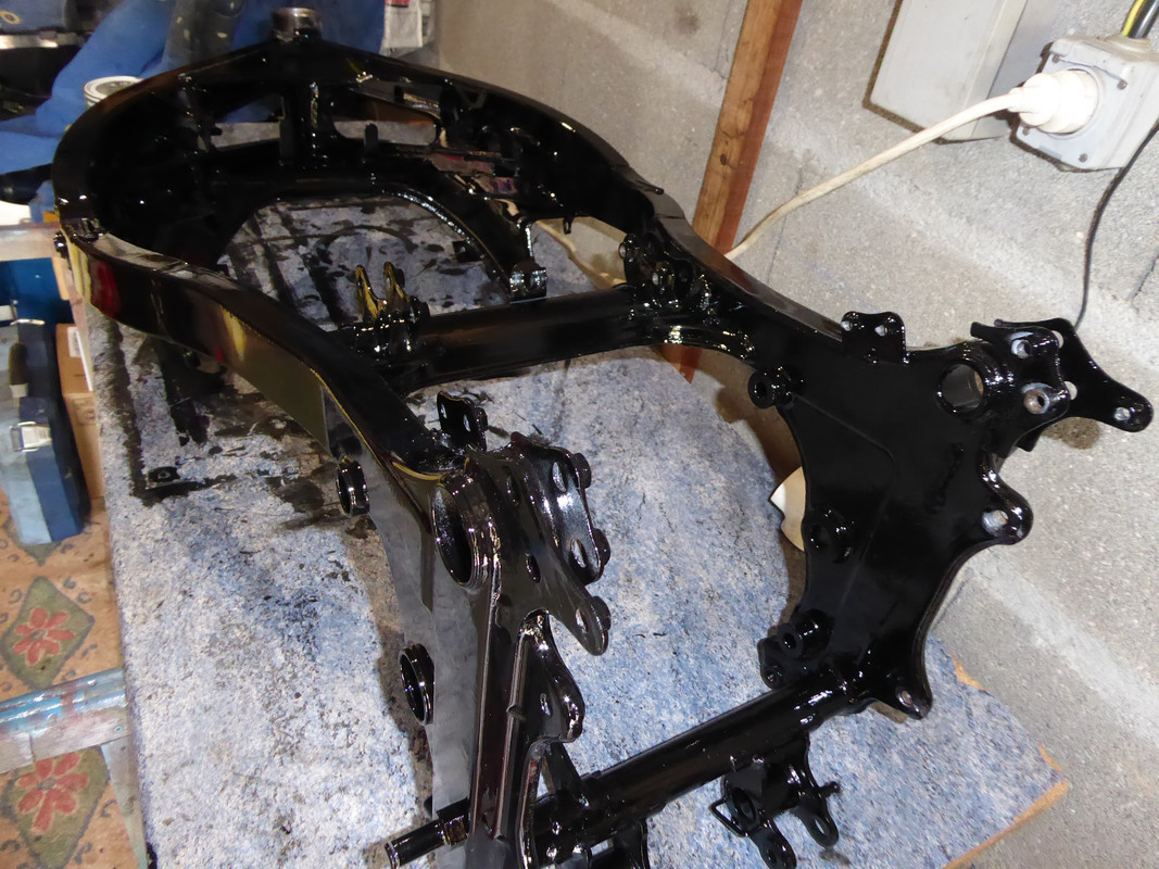

quelques photos en vrac
cadre désoxydé traité apprêté repeint RAL 9002

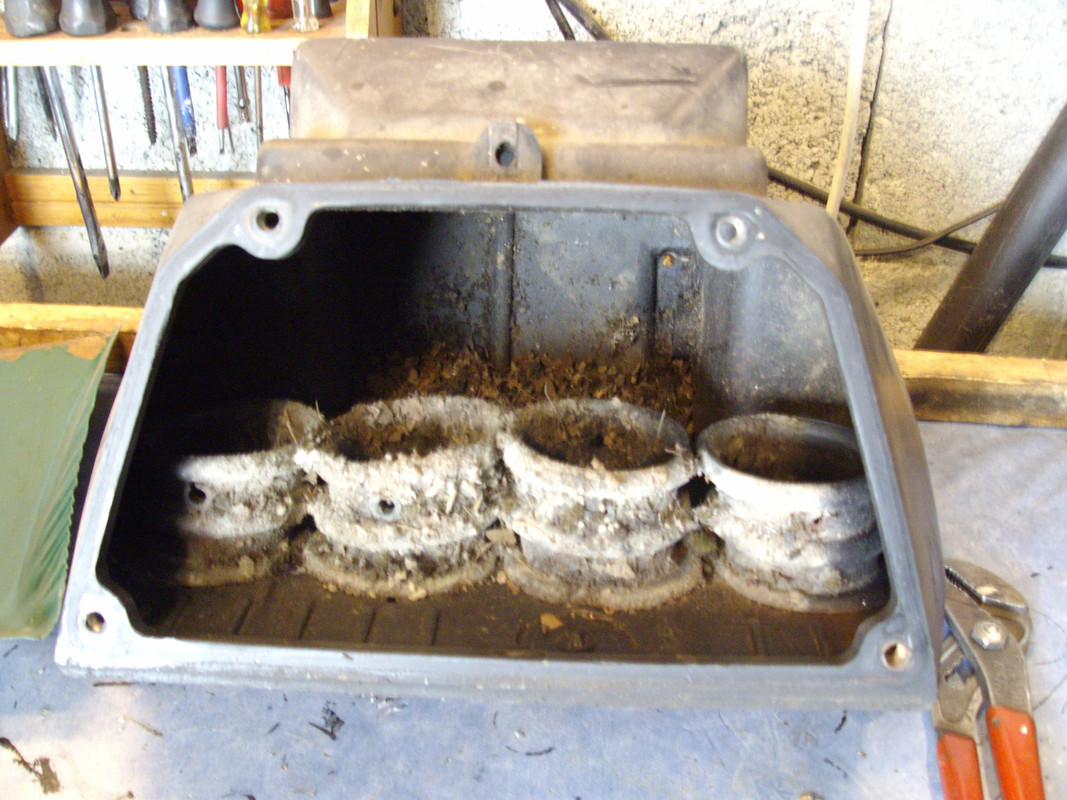

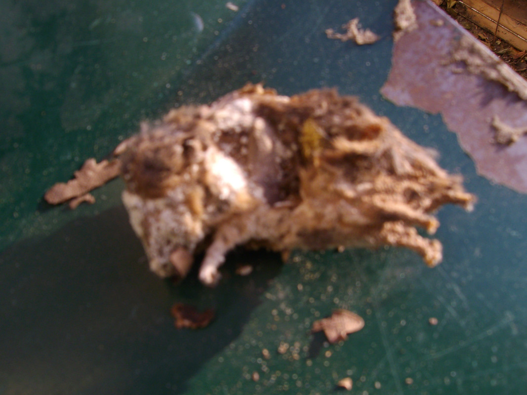

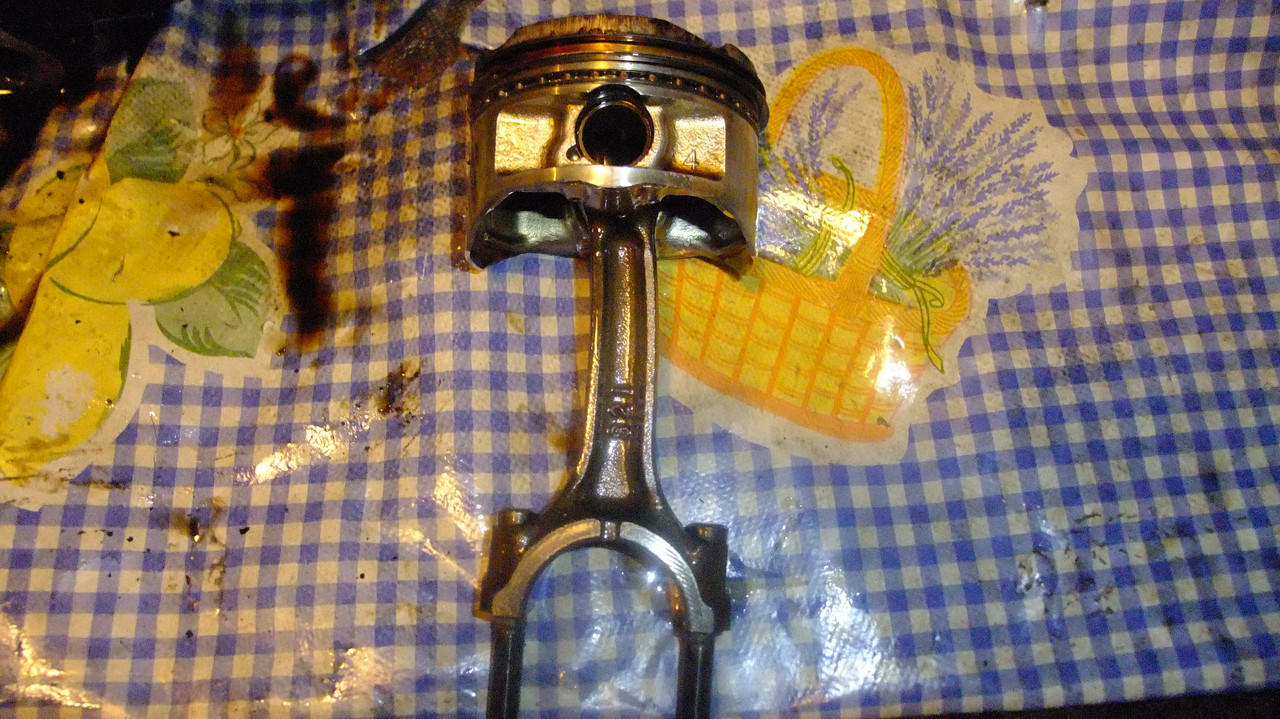

Là c'est une autre RX rouge qui n'a jamais tourné et que j'avais récupérer suite à un échange, et pour cause:
Bielle tordue, et un rat mort dans le filtre à air

Message par DIALMAX 19/2/2021, 20:56
Ah! ben chat alors !

Message par mottac01 19/2/2021, 21:15
Shocked il n'a pas sût ressortir !

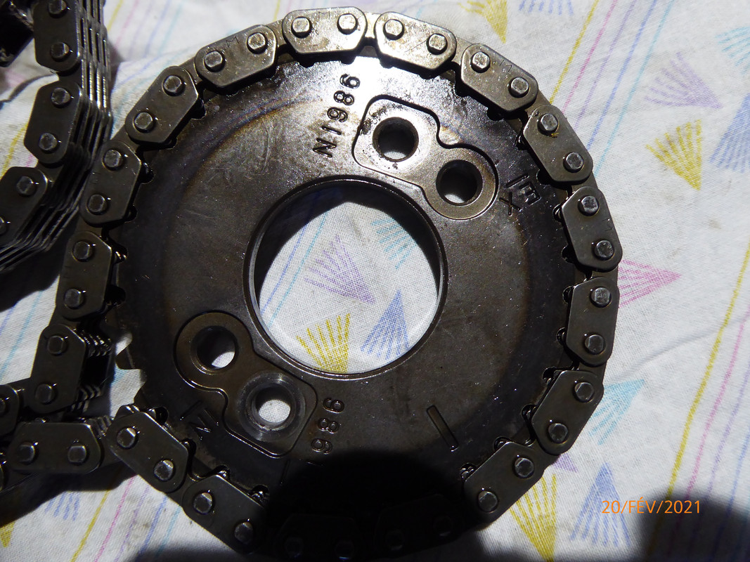

Chaîne de distri démontée voilà ce que je trouve comme curiosités
Evil or Very Mad ELLE VA PAS DU TOUT CETTE CHAINE Shocked

Message par Millerix03 1/3/2021, 18:55
J'ai reçu ma nouvelle chaîne de distri (35 sesterces chez CMSNL) Very Happy
En fait les deux sont identiques sauf que l'ancienne a 10 points durs Shocked , elle ne plie pas du tout par endroits GPZ1000RX réveil  1483885896 , raide comme mon poignet plein d'arthrose Evil or Very Mad

GPZ1000RX réveil  Empty Re: GPZ1000RX réveil
Message par laurent59 1/3/2021, 19:19
C'est que le moteur est resté un certain temps sans tourner.

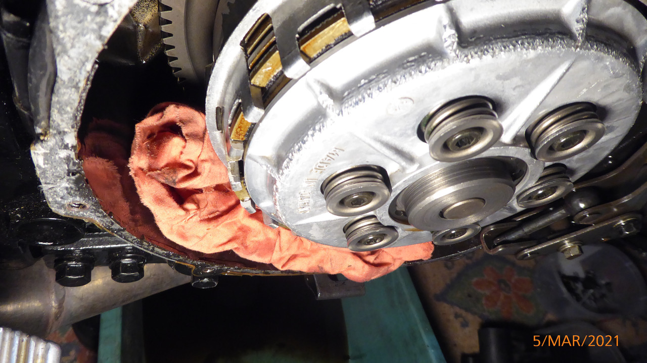

Message par Millerix03 5/3/2021, 19:44

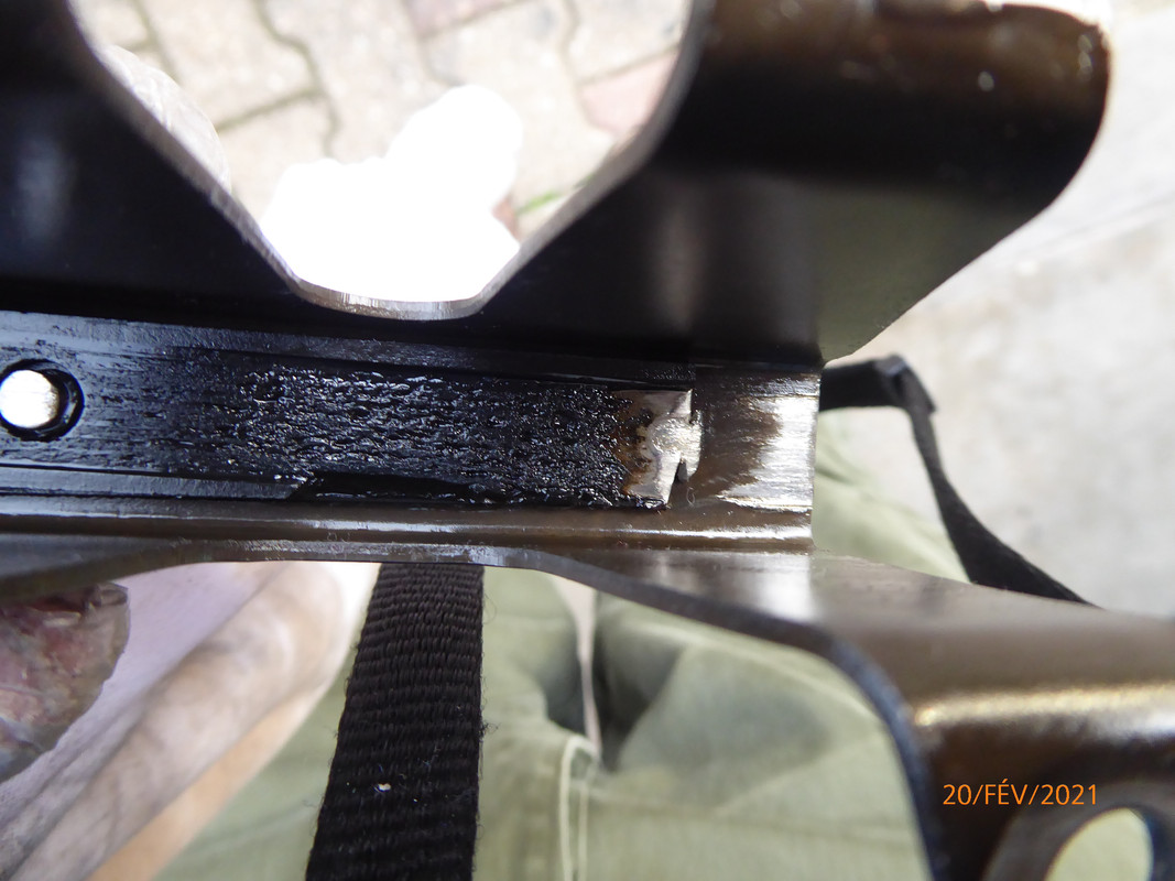

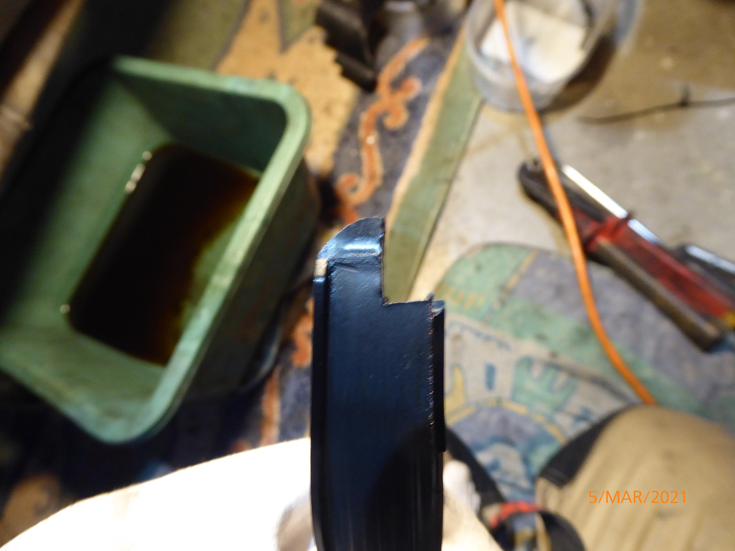

J'ai hésité à déposer le carter d'embrayage mais finalement c'est fait et donc j'ai vu ça : Shocked
GPZ1000RX réveil  P1010926
GPZ1000RX réveil  P1010928

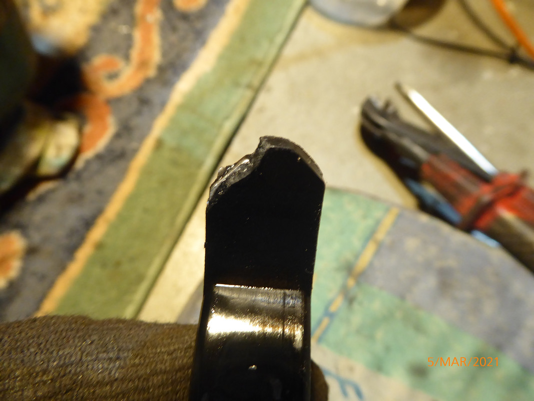

Alors moi j'ai fait ça : Smile
GPZ1000RX réveil  P1010929
Mais le patin avait déjà été coupé, l'huile était propre et sans limaille, cependant tendu à fond il frottait encore la cloche.
Message par mottac01 5/3/2021, 20:01
donc il a besoin d'une butée, quelle que soit la méthode !

Message par Millerix03 5/3/2021, 20:04
mottac01 a écrit:donc il a besoin d'une butée, quelle que soit la méthode !
Oui oui je vais m'y coller Cool
