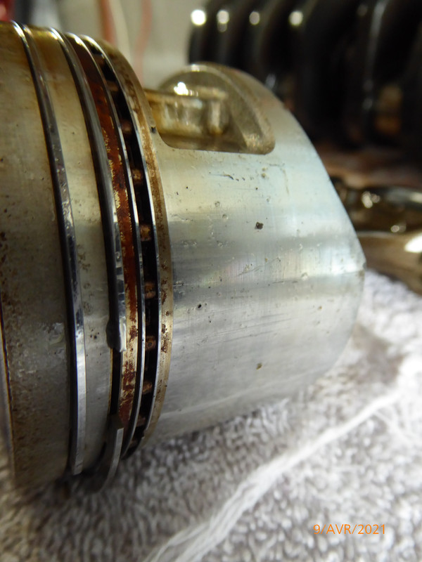

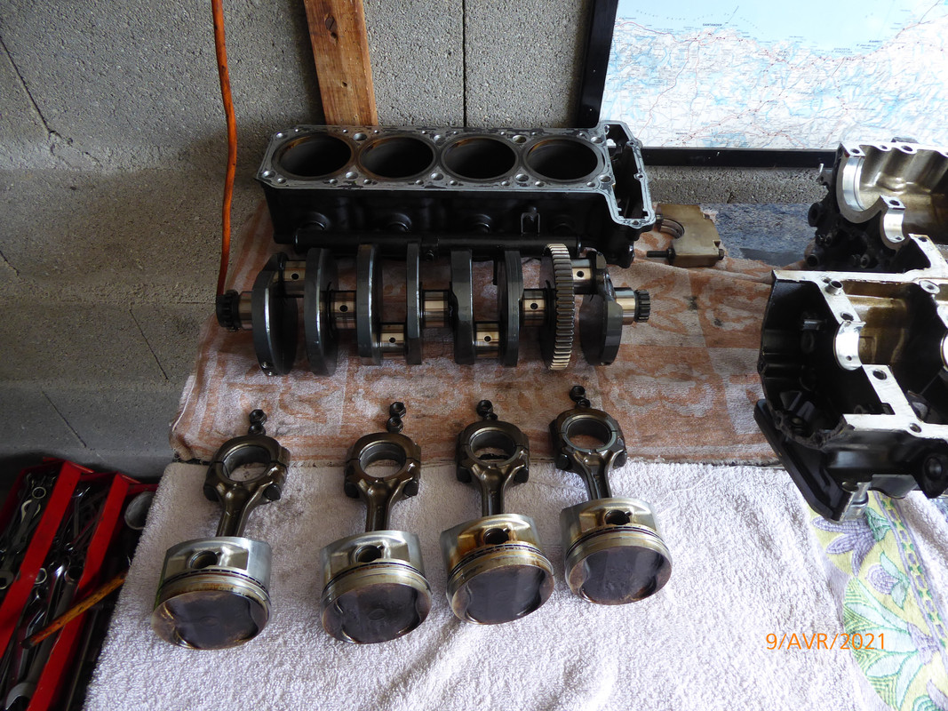

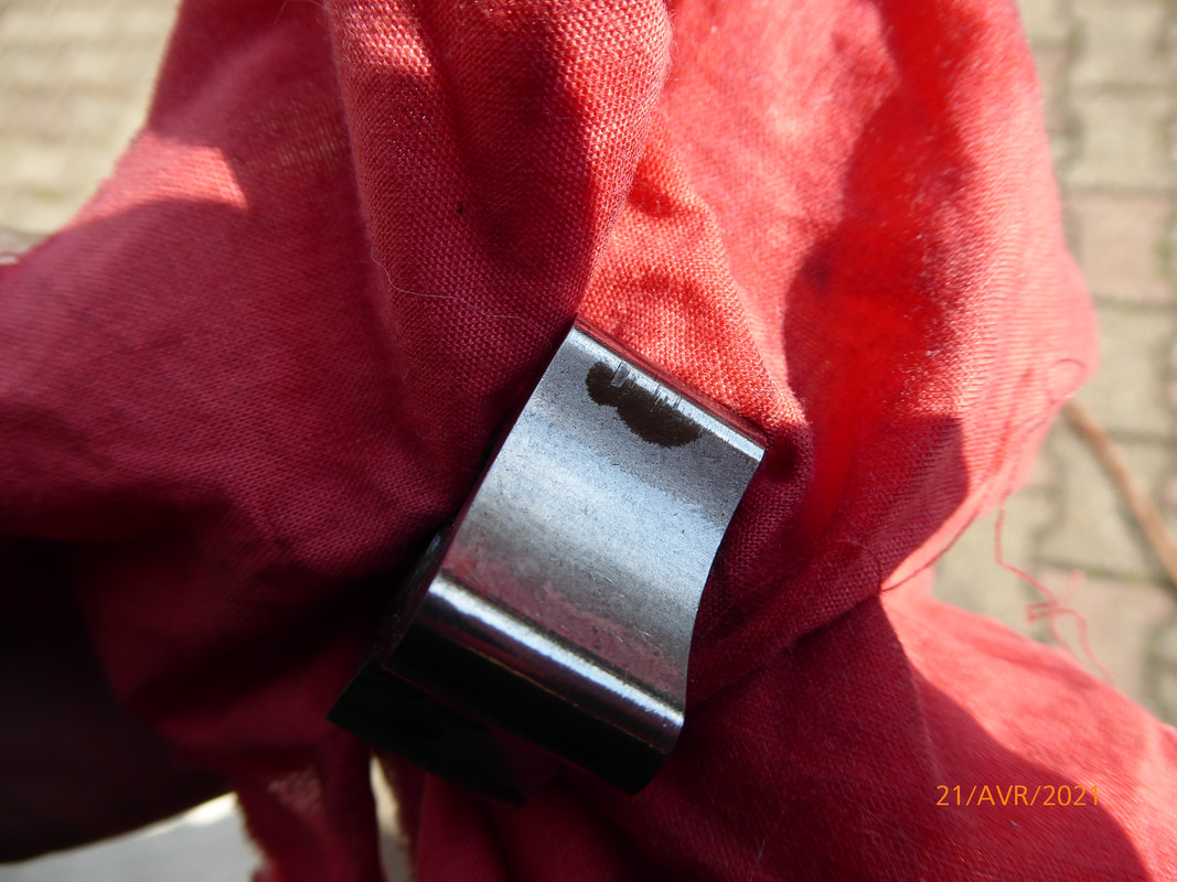

GPZ1000RX réveil  - Page 4 Empty je reposte les coussinets
Message par Millerix03 9/4/2021, 19:56
GPZ1000RX réveil  - Page 4 P1020012
GPZ1000RX réveil  - Page 4 P1020013
GPZ1000RX réveil  - Page 4 P1020014
GPZ1000RX réveil  - Page 4 P1020015

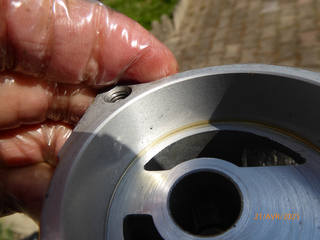

GPZ1000RX réveil  - Page 4 Empty pompe à huile
Message par Millerix03 21/4/2021, 21:15

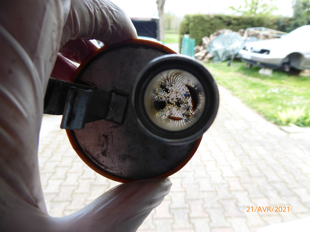

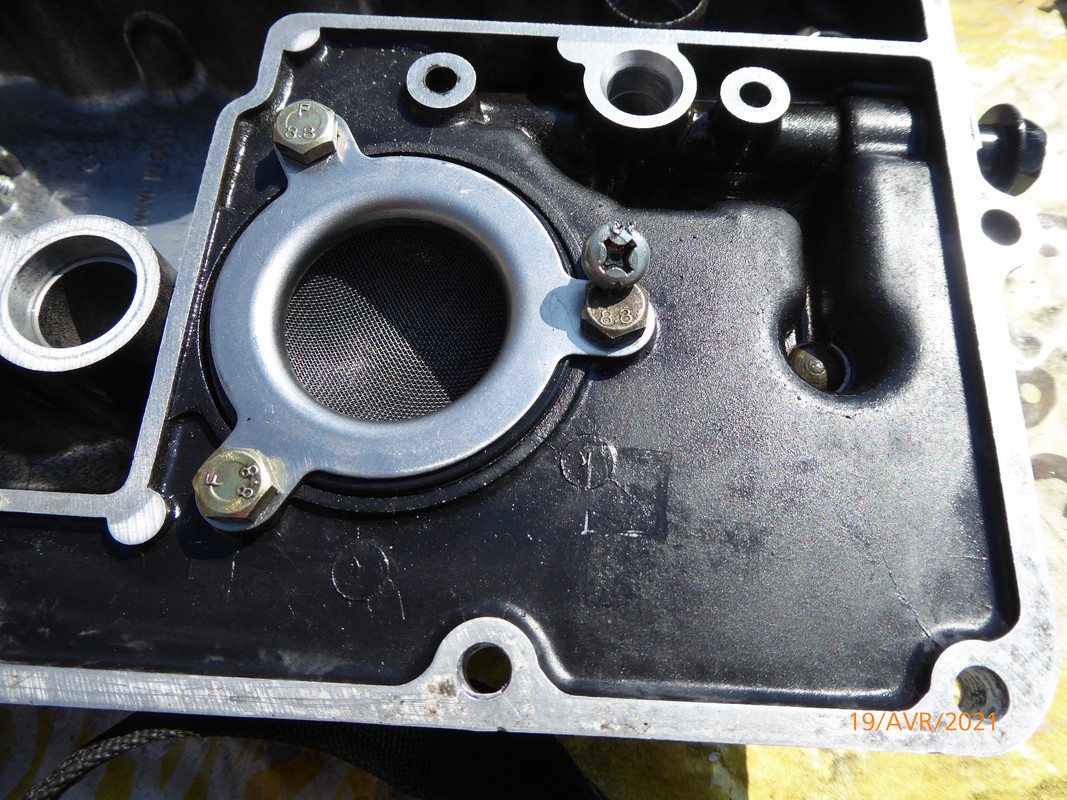

Petite révision du coeur du moteur:

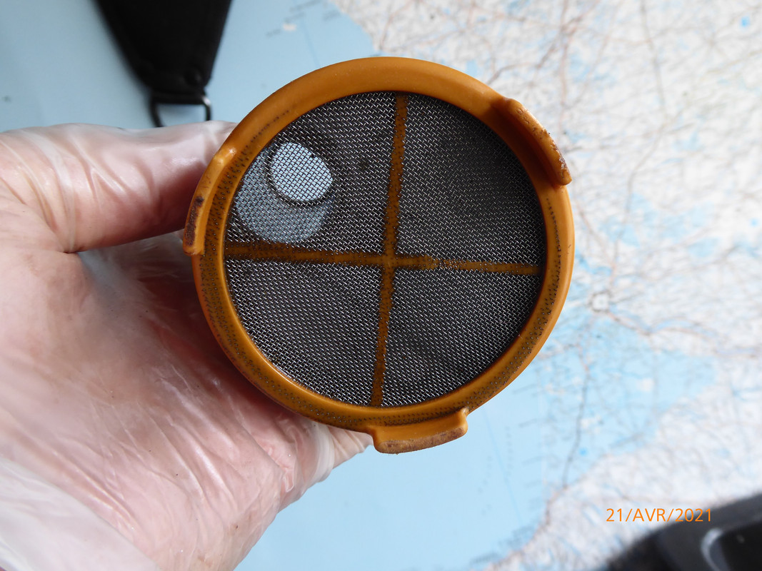

Le tamis était complètement obstrué là il est déjà propre et on remplace les abominables vis cruciformes par du M6 10 8.8. on serre modérément.
Bloquée par le temps et les variations thermiques les anciennes vis  ne viennent qu'en les décollant avec un choc (martin bureau ou marteau burin tangentiel sur la tête).
GPZ1000RX réveil  - Page 4 P1020114

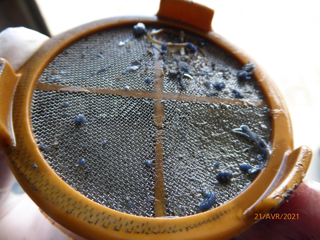

La crépine très constipée aussi:
GPZ1000RX réveil  - Page 4 P1020118
GPZ1000RX réveil  - Page 4 P1020117
GPZ1000RX réveil  - Page 4 P1020119

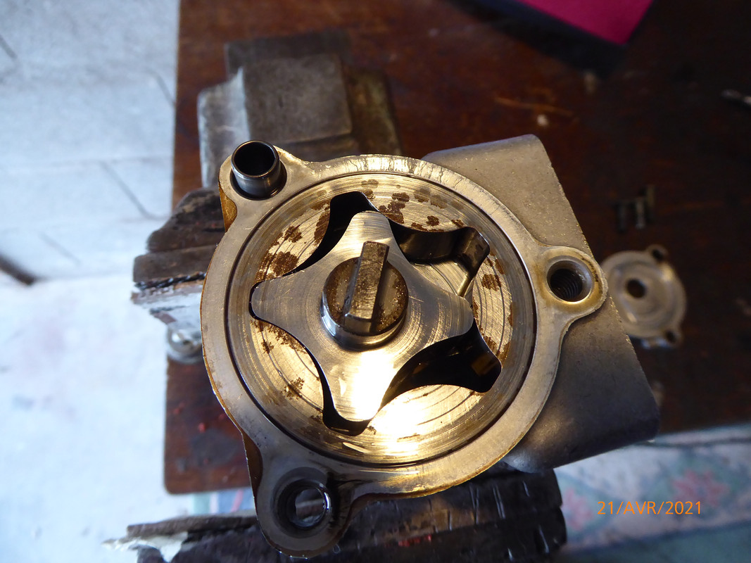

On passe à la pompe:
GPZ1000RX réveil  - Page 4 P1020120hebergeur d4image

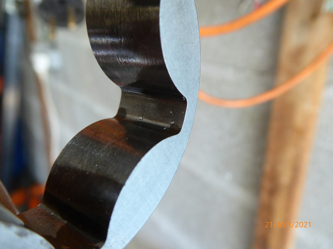

Quelques taches d'oxydation sur les rotors
GPZ1000RX réveil  - Page 4 P1020121
GPZ1000RX réveil  - Page 4 P1020125
GPZ1000RX réveil  - Page 4 P1020123
Des rayures provoquées par des particules d'alu non filtrées
GPZ1000RX réveil  - Page 4 P1020126hebergement photo forum
GPZ1000RX réveil  - Page 4 P1020133

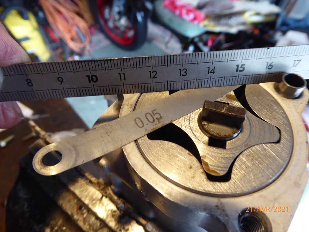

GPZ1000RX réveil  - Page 4 P1020132
On prend quelques mesures comparatives pour estimer l'usure.
GPZ1000RX réveil  - Page 4 P1020135
L'obstruction du circuit est bien souvent la cause du "serrage de la troisième bielle"

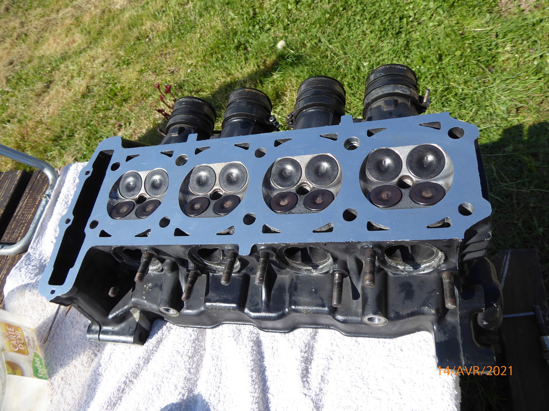

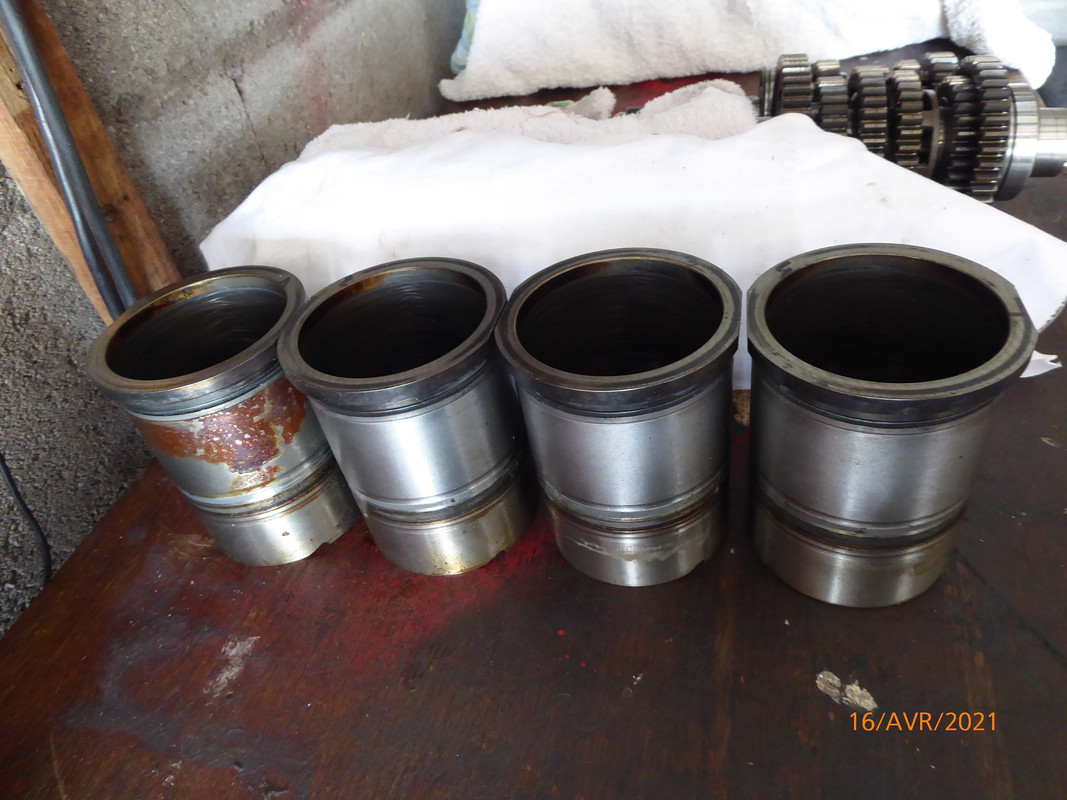

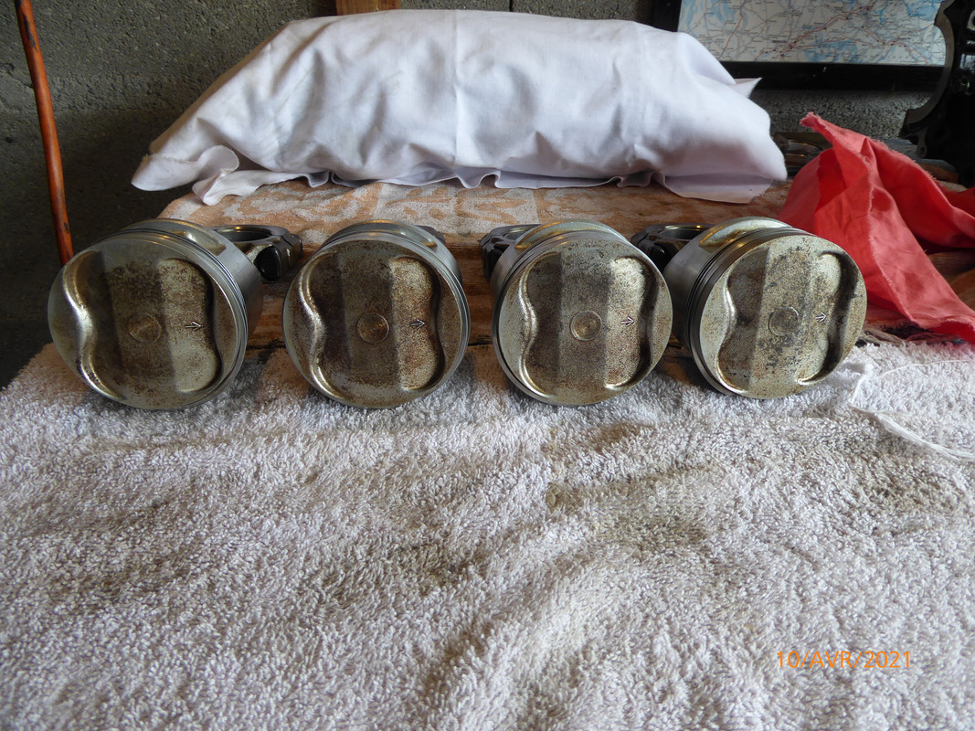

GPZ1000RX réveil  - Page 4 Empty culasse et bloc
Message par Millerix03 21/4/2021, 21:43

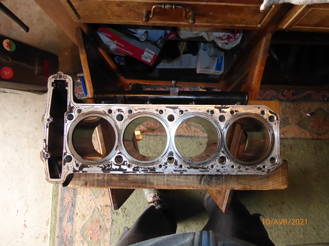

Belle culasse habillée
GPZ1000RX réveil  - Page 4 P1020102
On sort !!
GPZ1000RX réveil  - Page 4 P1020022
GPZ1000RX réveil  - Page 4 P1020024
GPZ1000RX réveil  - Page 4 P1020040
Déglaçage en perspective
GPZ1000RX réveil  - Page 4 P1020063
GPZ1000RX réveil  - Page 4 P1020031
GPZ1000RX réveil  - Page 4 P1020049
Nettoyage délicat des pistons
GPZ1000RX réveil  - Page 4 P1020078
GPZ1000RX réveil  - Page 4 P1020081
Et des  chemises ou des fûts ou des cylindres
GPZ1000RX réveil  - Page 4 P1020104

GPZ1000RX réveil  - Page 4 Empty Re: GPZ1000RX réveil
Message par Phil.R 21/4/2021, 22:14
Beau boulot GPZ1000RX réveil  - Page 4 286157116
Tu les a sorties comment les chemises scratch
Messages : 1269
Localisation : La Seyne sur Mer (83)
Message par Millerix03 22/4/2021, 21:25
Phil.R a écrit:Beau boulot GPZ1000RX réveil  - Page 4 286157116
Euh ! méthode peu banale: confused
1/ j'ai une grue d'atelier (chèvre), je la démonte et je garde le cadre (la base avec les roulettes) que je pose verticalement sur un côté et que je cale .
2/ je place un petit cric rouleur sur la traverse inférieure du cadre et idem je le cale à l'horizontale. Je pose une plaque en acier sur la tête (en l'occurrence une vielle plaquette de frein de fourgon ferrodo vers le haut), la tête se trouvant presque sous la traverse du haut.
3/ je dispose le bloc cylindre en présentant la jupe de la chemise/fût/cylindre sur le ferrodo, je la cale à l'horizontale et j'aligne deux morceaux de chevron identiques très robustes
sur le bord supérieur du bloc et en-dessous de la traverse supérieure du cadre.
4/ et une bonne épaisseur de mousse ou de chiffons roulés placés dans l'espace entre bloc et la traverse pour amortir le choc (au cas où).
5/ et je pompe,..............et la chemise monte et sort. Twisted Evil
