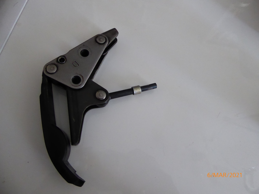

GPZ1000RX réveil  - Page 2 Empty tendeur modifié
Message par Millerix03 8/3/2021, 19:50
Voilà voilà
GPZ1000RX réveil  - Page 2 P1010938
Millerix03
Débutant
Débutant
Messages : 158
Date d'inscription : 16/02/2021
Age : 64
Localisation : Allier
mottac01 aime ce message
GPZ1000RX réveil  - Page 2 Empty Re: GPZ1000RX réveil
Message par donati 8/3/2021, 21:58
Ben voila...l'entretoise magique qui empêchera le tendeur de venir détruire la cloche....par contre ça n’empêchera pas la chaine de se détendre et de claquer au fur et à mesure de son usure.....

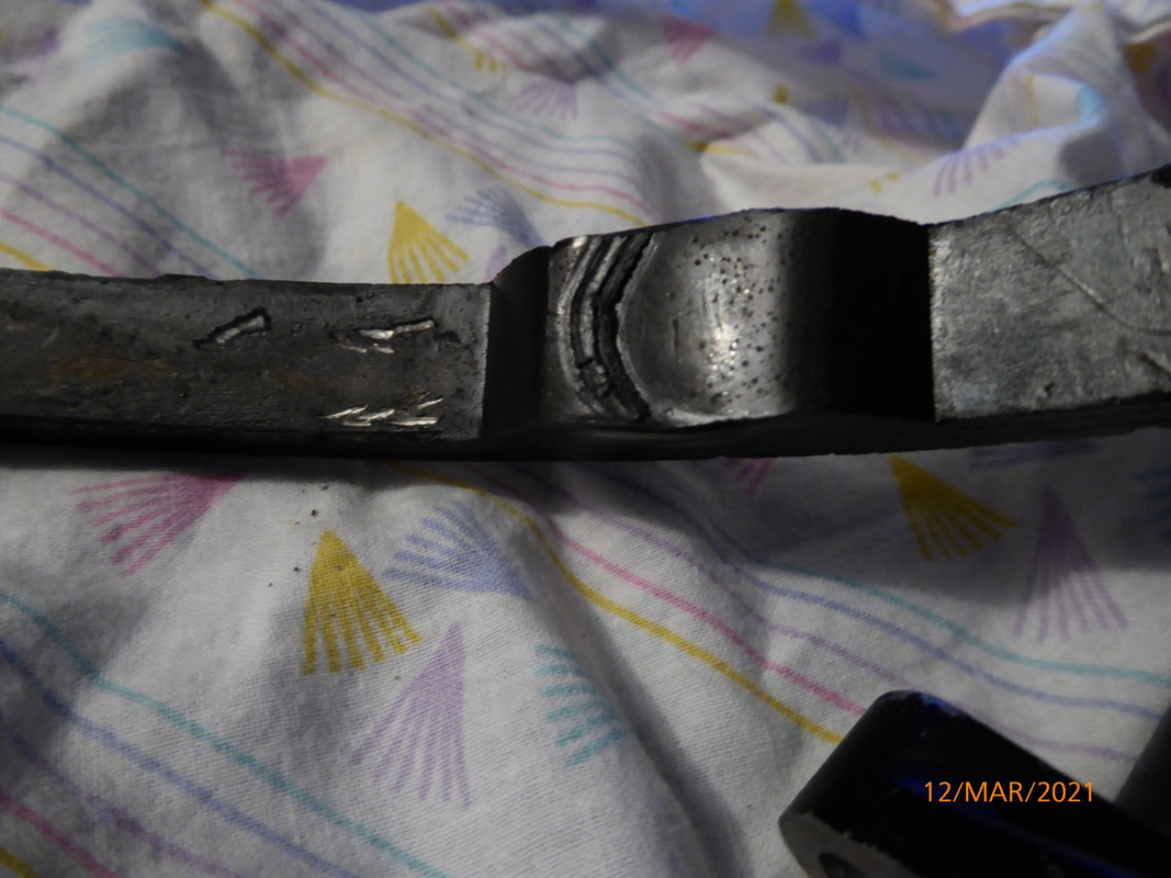

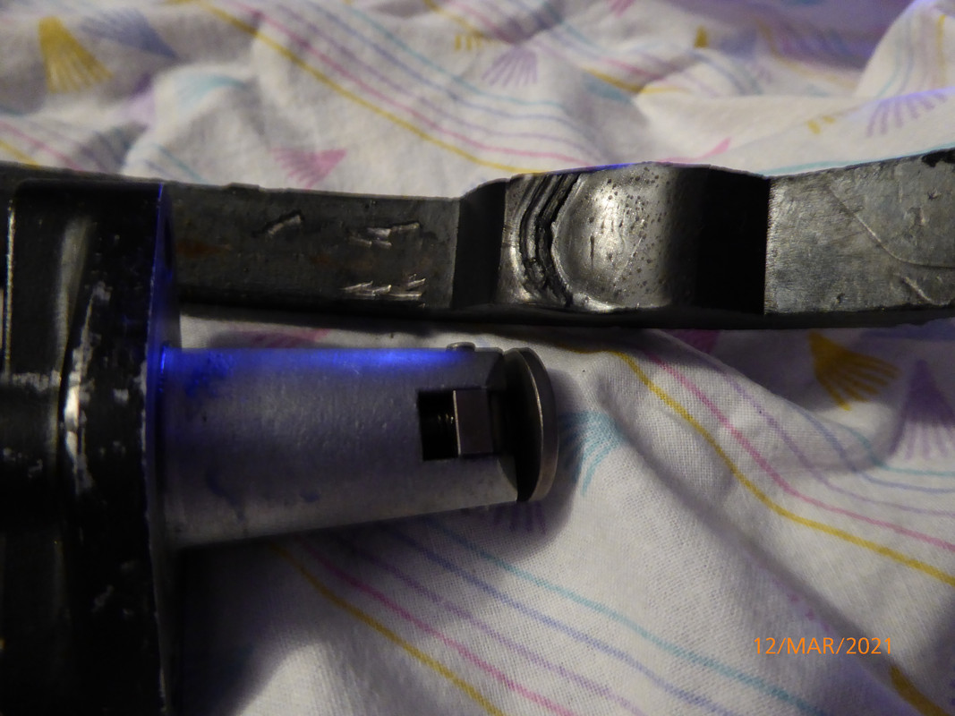

J'ai déposé l'arbre à came pour enlever le patin qui a une sale tête:
Moteur tournant j'entendais un bruit qui vient du tendeur.

En fait les pignons sont identiques RX/GTR.
Ce sont les trous de fixation qui changent en selon la version.
Le problème vient du patin qui n'est plus adapté avec ce modèle de tendeur.

Un dégourdi a remplacé le tendeur sans changer le patin; ils ne sont pas compatibles et je pense que c'est ce qui provoque des problèmes à la chaîne de distribution.GPZ1000RX réveil  - Page 2 1483885896
En plus il manque la tige-guide du ressort. GPZ1000RX réveil  - Page 2 1483885896
