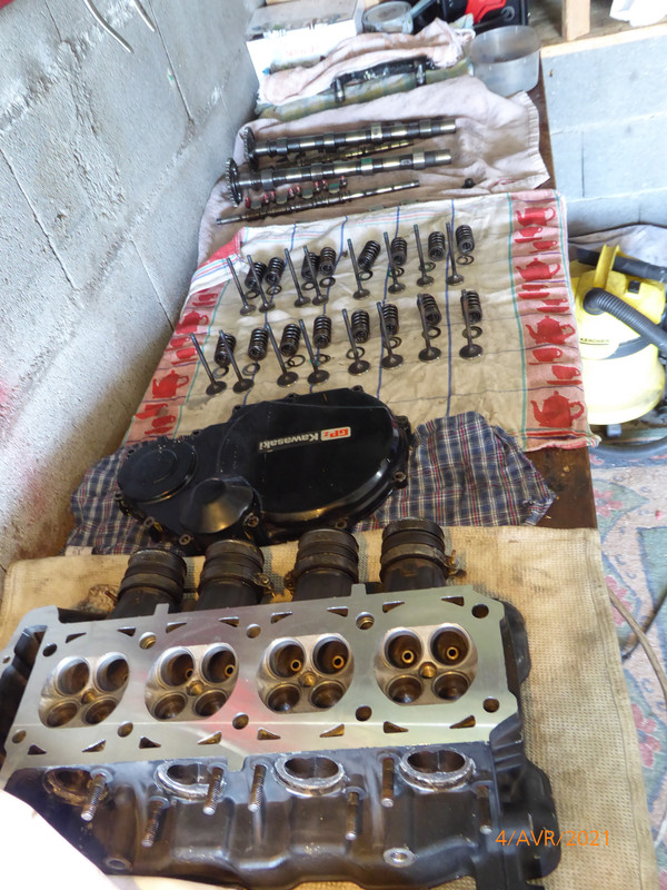

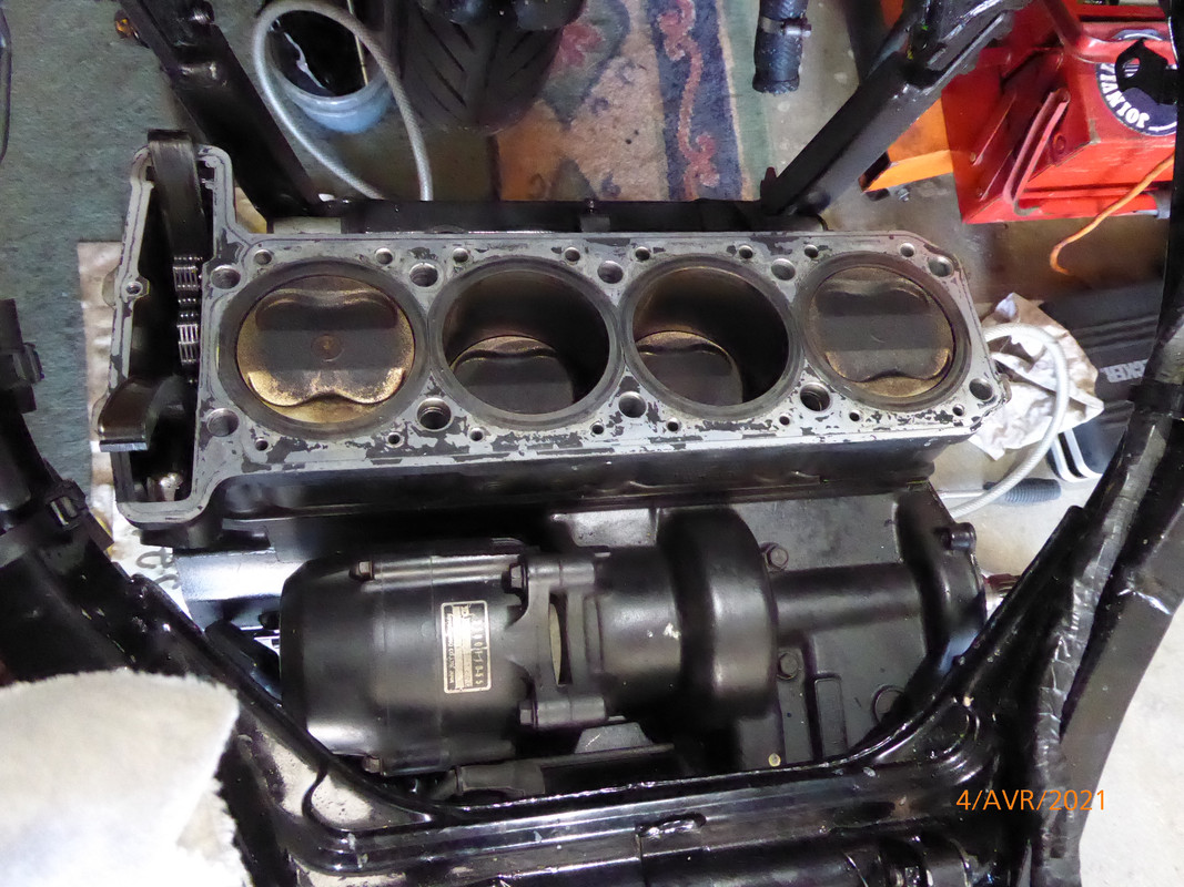

Re: GPZ1000RX réveil
Bon ben culasse déposée rien de suspect
Le joint avait déjà été remplacé
Les cylindres ont besoin d'un déglaçage, il y a aussi quelques rayures.

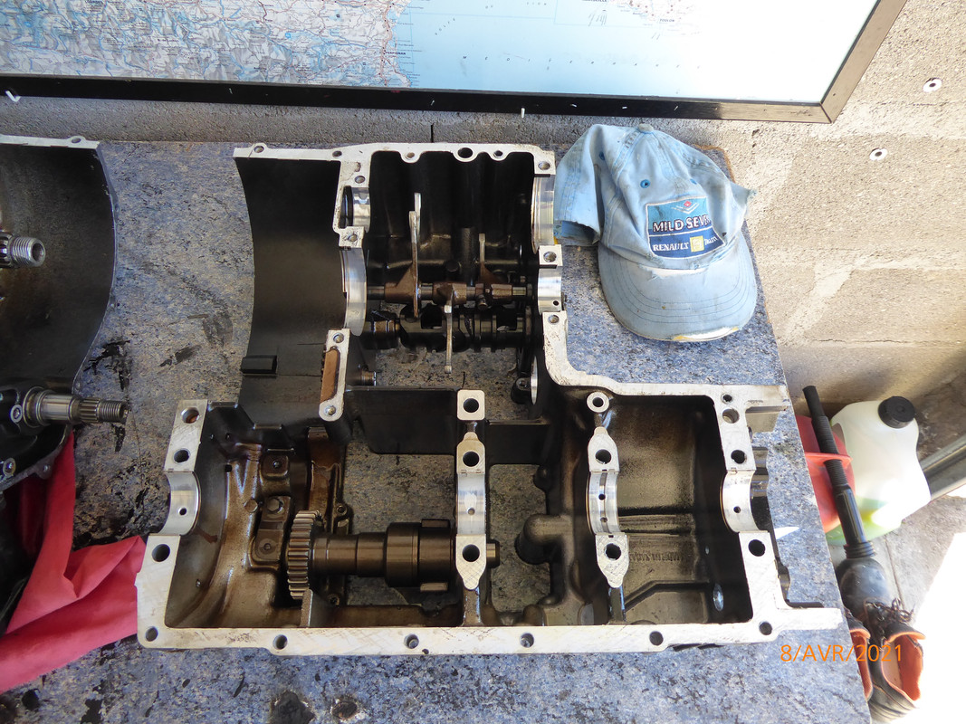

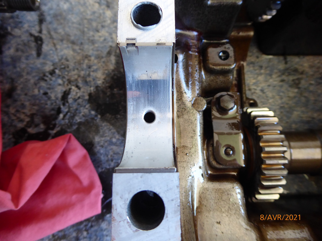

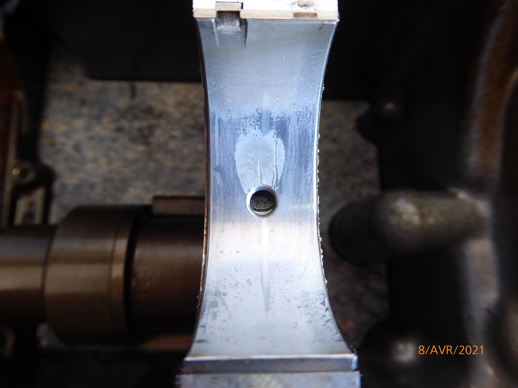

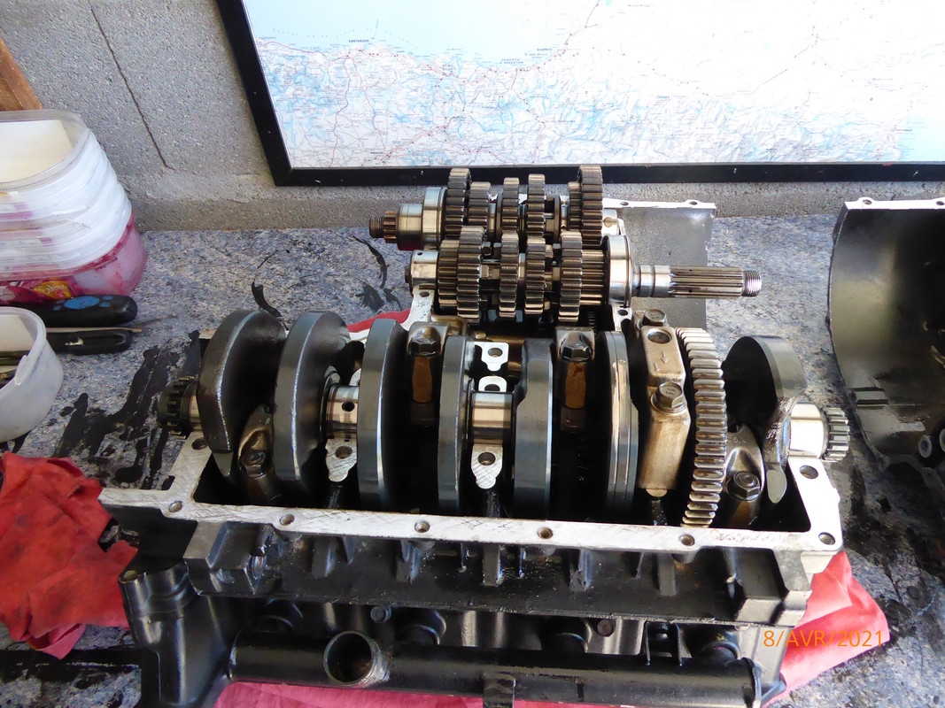

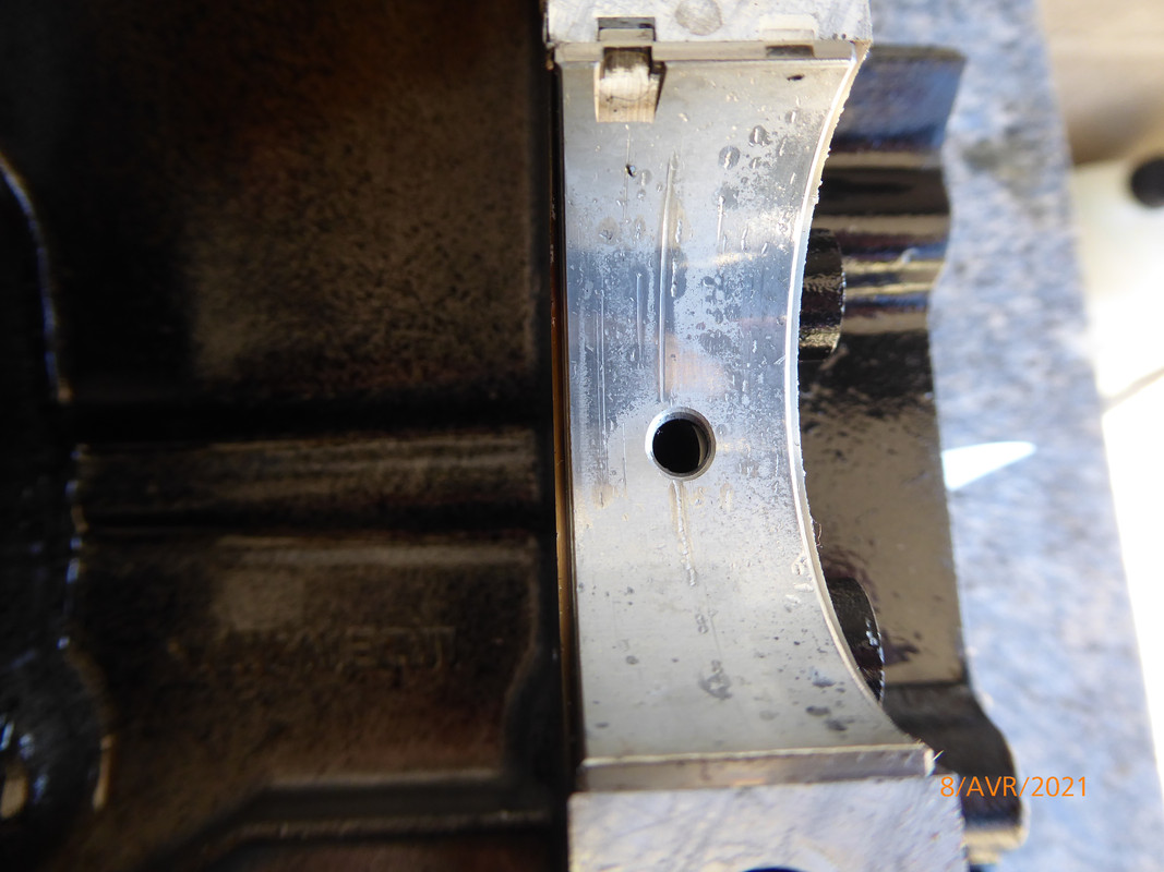

ouverture
ça va pas rigoler, y'a du taf
ça commence bien les coussinets sont moches
Je ne vois rien.
laurent59- Pilote
- Messages : 2001
laurent59 a écrit:Je ne vois rien.
Probablement un problème avec ton hébergeur d'image !
Tu peux utiliser celui du forum
